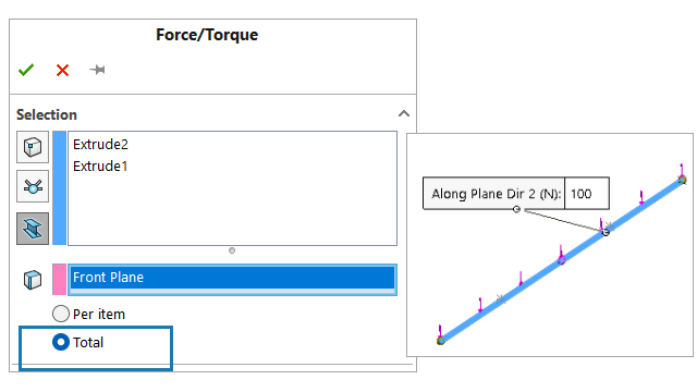

梁に適用される力 梁ボディに対する力の適用が、より柔軟になりました。 以前のリリースでは、デフォルト オプションのアイテム毎(Per item)でしか、荷重を梁ボディに適用できませんでした。このリリースでは、力/トルク(Force/Torque)PropertyManager で合計(Total)オプションを選択することで、複数の梁ボディに、長さに比例した力荷重を分布できます。 親トピックSOLIDWORKS Simulation
