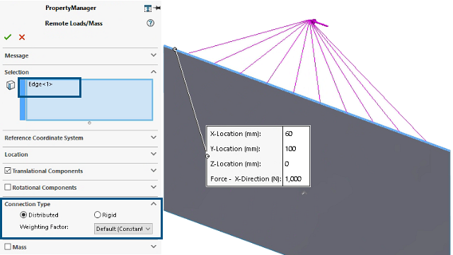

シェル エッジの分散リモート荷重
リモート荷重およびリモート質量の分布結合の定型式では現在、シェル エッジがサポートされています。
サポートとしてシェル エッジを選択すると、リモート荷重またはリモート質量はエッジの結合節点に分散されます。以前は、分布結合理論は面にしか使用できませんでした。
これは、線形静解析スタディ、および関連する疲労解析、デザイン、圧力容器デザイン スタディで使用できます。
