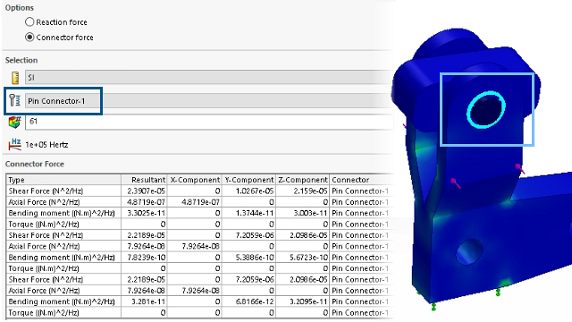

線形動的不規則振動スタディで、せん断力、軸力、曲げモーメント、トルクなどを含むピン結合力の抽出が可能です。
合成力(Result Force)PropertyManager のオプション(Options)で、結合力(Connector force)を選択すると、ソルバが計算するピン結合力のリストが表示されます。グローバル座標系またはローカル座標系を基準にして、ピン結合力の X、Y、Z 成分を合力とともにリスト表示できます。SOLIDWORKS Simulation は、PSD(Power Spectral Density) 値に基づいてピンの力とモーメントをリストします。これは周波数領域全体の力の分布を表します。
応答グラフ(Response Graph) をクリックして、周波数領域でのピンの力の応答グラフを生成します。
これにより、不規則振動スタディ時にピン結合に作用する力とモーメントを評価し、荷重分布をより正確に表現できます。
