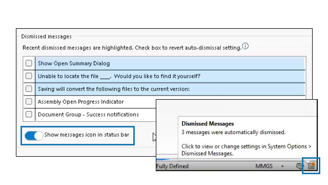

閉じられたメッセージの表示
SOLIDWORKS ウィンドウのステータスバーには、閉じられたメッセージ(Dismissed Messages)アイコンがあります。このアイコンを使用すると、以前に破棄したメッセージをすばやく表示し、これらのメッセージを再度表示するための設定を定義できます。
改善点:
  • ツール(Tools) > オプション(Options) > システム オプション(System Options) で、 メッセージ/エラー/警告(Messages/Errors/Warnings) > 閉じられたメッセージ(Dismissed messages) をクリックします。ステータスバーのメッセージ アイコンを表示(Show messages icon in status bar) をオンにすると、ステータスバーからメッセージにすばやくアクセスできます。
  • ステータス バーの閉じられたメッセージ(Dismissed Messages) にカーソルを合わせます。メッセージ ボックスには、最近閉じられたメッセージの数が表示されます。アイコンをクリックして閉じられたメッセージ(Dismissed Messages)のページにアクセスします。
