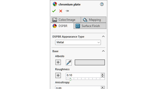

SOLIDWORKS 2026 は DSPBR 外観をサポートし、SOLIDWORKS Visualize で設計を開いたとき、変換がスムーズに作成され、高画質の写実的イメージが生成されます。
外観(Appearances)PropertyManager の DSPBR タブでは、材料から材料への直接変換が確保されます。SOLIDWORKS からのすべてのパラメータは、Visualize に直接マップされます。タブを使用するには、 ツール(Tools) > オプション(Options) > システム オプション(System Options) > ディスプレイ(Display) 外観表示スタイル(Appearance Visual Style)で、DSPBR(Dassault Systèmes Physically Based Rendering)を選択します。
以前は、Visualize で SOLIDWORKS ファイルを開いたとき、DSPBR 材料が近似されていました。Visualize で SOLIDWORKS 2025 以前に作成されたファイルを開いた場合は、同じ近似が使用されます。SOLIDWORKS 2026 ファイルでは、SOLIDWORKS DSPBR 外観から Visualize へのマッピングに 1:1 の相関関係が使用されるため、潜在的にエラーが発生しやすい近似が排除され、エクスペリエンスが統一されます。
