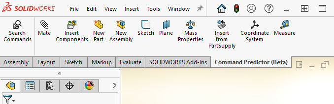

Przewidywanie poleceń
Przewidywanie poleceń przewiduje narzędzia, które są najbardziej istotne w oparciu o narzędzia używane w bieżącej sesji SOLIDWORKS. Skraca to czas wyszukiwania narzędzi, które prawdopodobnie zostaną użyte w następnej kolejności.
Aby użyć Przewidywania poleceń:
  1. W dokumencie SOLIDWORKS kliknąć kartę Przewidywanie poleceń (beta) (CommandManager).
  2. Kliknąć narzędzie na karcie. Można kliknąć Polecenia wyszukiwania, aby wyszukać narzędzie SOLIDWORKS.
Przewidywanie poleceń to funkcja w wersji beta, a sugestie narzędzi oparte są na modelu uczenia maszynowego.
