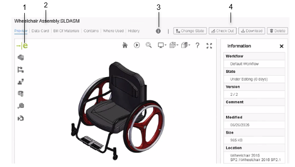

A guia Visualização exibe bitmaps para arquivos do SOLIDWORKS com a capacidade de iniciar uma visualização interativa usando o visualizador eDrawings Web. Outros tipos de arquivo comuns são convertidos em uma visualização em HTML similar ao aplicativo nativo do tipo de arquivo.
Para exibir a guia Visualização, realize uma das seguintes ações na lista de arquivos:
  • No arquivo ou na lista de pastas, clique no nome do arquivo.
Guia Visualização
1 Ícone de visualização aprimorada Clique no ícone do eDrawings, para ter uma visualização do eDrawings.
2 Link do nome do arquivo Clique no link do nome do arquivo para baixá-lo.
3 Ícone de informações Clique no ícone Informações para exibir as informações do arquivo, por exemplo, fluxo de trabalho, estado e versão.
4 Botões de ação Alterar estado, Check-out, Download e Excluir.
