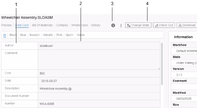

A guia Cartão de dados exibe as variáveis e os valores de cartão do arquivo selecionado.
Para abrir a guia Cartão de dados, siga um destes procedimentos:
  • Clique no nome do arquivo e selecione a guia Cartão de dados.
Guia Cartão de dados
O cartão de dados é exibido em um layout simples ou em árvore, dependendo da opção selecionada pelo Administrador na caixa de diálogo Editor de Configuração de cartão da Web na ferramenta Administração.
1 Nomes de variáveis Exibe o nome da variável conforme definido pelo administrador.
2 Campos de valores de variável Exibe o valor das variáveis.
3 Ícone de informações do arquivo Clique em . Exibe as informações do arquivo, por exemplo, fluxo de trabalho, estado atual e versão.
4 Botões de ação Por exemplo, Alterar estado.
