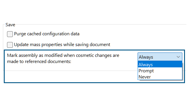

Para especificar requisitos de reconstrução para alterações cosméticas:
  1. Clique em Ferramentas > Opções > Opções do sistema > Desempenho.
  2. Em Salvar, selecione Marcar a montagem como modificada quando forem feitas alterações cosméticas nos documentos referenciados e selecione uma opção:
    Sempre Reconstrói a montagem para todas as alterações cosméticas.
    Perguntar Pergunta se você deseja reconstruir a cada alteração cosmética.
    Nunca Não reconstrói a montagem para alterações cosméticas.
