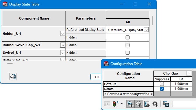

Tabelas de configuração e Usabilidade das tabelas de estado de exibição
A usabilidade foi melhorada para tabelas de configuração e tabelas de estado de exibição.
Melhorias na Tabela de configuração
Área Melhoria
Suprimir e Fixar colunas Quando você clica duas vezes em um componente na área de gráficos, para adicioná-lo à tabela de configuração, as colunas Suprimir e Fixa são adicionadas somente quando necessário.
Remover colunas Para remover uma coluna, você pode clicar com o botão direito do mouse no cabeçalho da coluna e selecionar Excluir.
Ocultar e mostrar colunas Você pode usar uma lista suspensa para ocultar ou mostrar a coluna Fixa.
Melhorias na tabela de exibição
Área Melhoria
Largura da coluna A largura da coluna é otimizada e reduzida. O texto longo é quebrado.
Tabela de exibição A oscilação da mesa é eliminada.
Coluna Parâmetros Você pode redimensionar a coluna Parâmetros.
Redimensionar Quando você redimensiona uma coluna de estado de exibição, o redimensionamento fica preso.
Caixas de seleção A reação à seleção e à limpeza das caixas de seleção foi aprimorada.
Tamanho mínimo geral As tabelas e colunas têm um tamanho mínimo que mostra todo o conteúdo.
Gerenciamento de linhas Você pode adicionar ou remover uma linha de estado de exibição de referência selecionando-a na lista suspensa.
