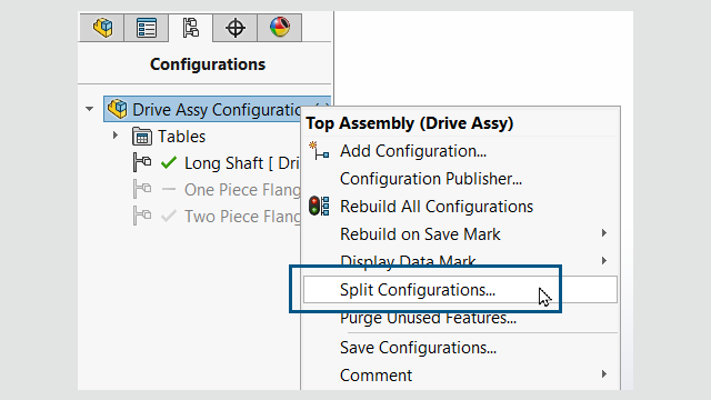

  1. Abra uma peça ou montagem que tenha várias configurações.
  2. No ConfigurationManager , clique com o botão direito do mouse no nome do arquivo, na parte superior da árvore ou em qualquer configuração na árvore, sem seguida, clique em Dividir configurações.
    A caixa de diálogo Dividir configurações como novos arquivos é aberta.
  3. Você pode especificar estas opções:
