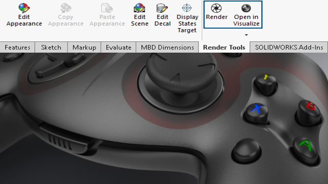

Render with SOLIDWORKS Visualize do SOLIDWORKS Se você tiver uma instalação licenciada do SOLIDWORKS Visualize, poderá usá-lo para gerar renderizações finais fotorrealistas de alta qualidade a partir do SOLIDWORKS utilizando o SOLIDWORKS Visualize. O CommandManager RenderTools inclui as seguintes ferramentas. Renderizar Gera renderizações de alta qualidade a partir do SOLIDWORKS usando o PropertyManager de Renderização do SOLIDWORKS Visualize. Abrir no Visualize Especifica as opções que carregam um modelo do SOLIDWORKS no Visualize. Conteúdo Renderizar com o SOLIDWORKS Visualize a partir do SOLIDWORKS Carregar modelos do SOLIDWORKS no SOLIDWORKS Visualize Você pode carregar modelos do SOLIDWORKS diretamente no Visualize e ajustá-los ainda mais usando a funcionalidade Visualizar. Tópico paiFundamentos do SOLIDWORKS Alterações nas opções do sistema Aparências do SOLIDWORKS Excluir equações para esboços e recursos Tarefa de transição do 3DEXPERIENCE no Agendador de Tarefas do SOLIDWORKS Application Programming Interface (API)
