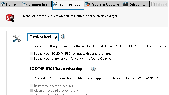

A guia Solução de problemas contém a funcionalidade anteriormente localizada em Manutenção do sistema e Início > Modos de segurança.

Para usuários do 3DEXPERIENCE®, há opções adicionais de solução de problemas ao usar o Design with SOLIDWORKS ou o 3DEXPERIENCE SOLIDWORKS. Se você encontrar qualquer problema de login ao se conectar ao 3DEXPERIENCE, poderá redefinir a conexão:
  1. Fechar Processos do conector. Fecha os processos do conector ENOPLMCSAClient.exe e EdmServerV6.exe e reinicia a conexão com o 3DEXPERIENCE.
  2. Limpar caches do navegador incorporado. Limpa o cache do SOLIDWORKS Chromium Embedded Framework (CEF) (%temp%\swcefcache) e o WebView2 (%temp%\DSTempWebview2) usado pela caixa de diálogo de login e pelo Painel de tarefas do 3DEXPERIENCE.
  3. Limpar o diretório temporário do 3DEXPERIENCE. Limpa as configurações e os dados em cache, usados pelo SOLIDWORKS e outros aplicativos do 3DEXPERIENCE para personalizar e acelerar as interações com o 3DEXPERIENCE platform. O diretório temporário está localizado em %localappdata%\DassaultSystemes\CATTemp.
