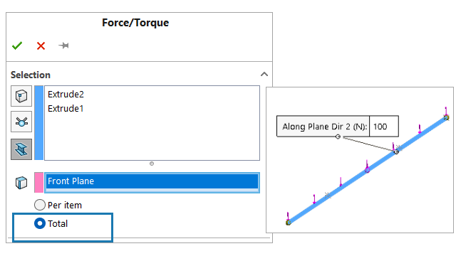

Você tem mais flexibilidade ao aplicar forças em corpos de viga.
Nas versões anteriores, só era possível aplicar uma carga de força a corpos de viga com a opção padrão Por item. Nesta versão, é possível selecionar a opção Total no PropertyManager de Força/Torque para distribuir uma carga de força entre vários corpos de viga, que seja proporcional aos respectivos comprimentos.
