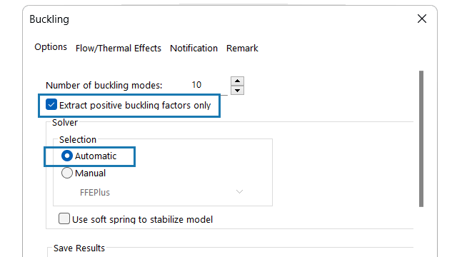

Você pode extrair somente os fatores e modos de flambagem positivos para um modelo que você use para executar um estudo de flambagem.
A opção Extrair fatores de flambagem positivos está disponível somente na caixa de diálogo Propriedades do estudo de flambagem. Se você escolher extrair apenas os fatores e modos de flambagem positivos, o solver alterna para a opção Automática. O SOLIDWORKS Simulation não relata nenhum fator de flambagem negativo e seus modos associados que o solver poderia calcular para a simulação de flambagem.
