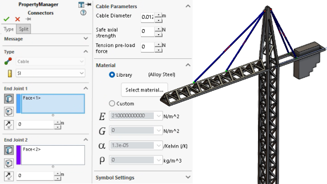

Você pode especificar um cabo em tensão entre faces (de sólidos), arestas circulares (de cascas) ou vértices (de sólidos ou cascas) ou uma combinação de vértices para faces ou vértices para arestas circulares ou arestas circulares para faces.
Você pode usar um conector de cabo para modelar com precisão os elementos de cabo, que são comumente usados em pontes, guindastes e outros elementos estruturais que suportam carga. Para modelar um cabo, você precisa especificar o diâmetro e o material do cabo. Você também pode especificar a Resistência axial segura, que é útil durante o pós-processamento para determinar se o cabo em tensão pode suportar as cargas axiais aplicadas.
Para definir um conector de cabo, clique com o botão direito do mouse em Conexões, na árvore de estudos do Simulation, depois clique em Cabo .
Para listar a força axial que atua em um conector de cabo após executar uma simulação, clique com o botão direito em Resultados e clique em Listar força do conector.
O conector de cabo é compatível com estudos estáticos lineares e está disponível com o SOLIDWORKS Simulation Professional e o SOLIDWORKS Simulation Premium.
