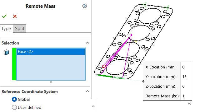

Os estudos de análise de espectro de resposta fornecem suporte à aplicação de massas remotas.
Você pode incluir o efeito da massa de um componente que não faz parte da geometria em malha para o restante do modelo, tratando-o como uma massa remota. Para aplicar uma massa remota a um modelo para o qual você deseja executar uma análise de espectro de resposta, na árvore de estudos de simulação, clique com o botão direito do mouse em Cargas externas e selecione Massa remota . Especifique a localização da massa remota no centro de gravidade do componente. A massa remota é rigidamente conectada ao restante do modelo nas faces, arestas ou vértices selecionados.
