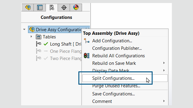

Выполните следующие действия, чтобы разделить конфигурацию на отдельные файлы.
  1. Откройте деталь или сборку с несколькими конфигурациями.
  2. В окне ConfigurationManager нажмите правой кнопкой мыши на имя файла в верхней части дерева или любой конфигурации в дереве и выберите Разделить конфигурации.
    Откроется диалоговое окно Разделить конфигурации в виде новых файлов.
