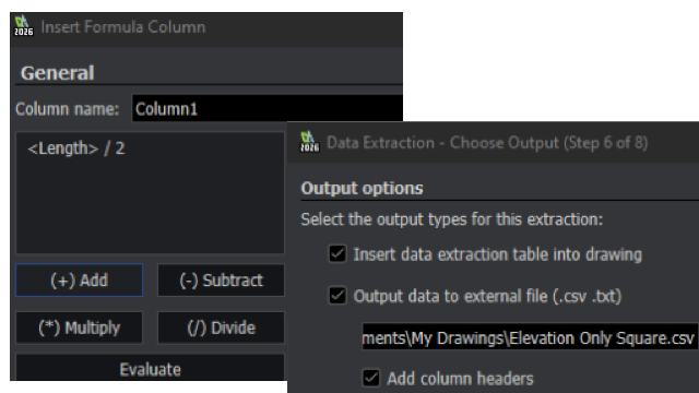

Вставка столбца формул при извлечении данных
Команда DATAEXTRACTION позволяет выводить файлы в формате .CSV и настраивать поля для математических формул.
С помощью команды DATAEXTRACTION можно создавать выходные данные в формате .CSV, которые включают заголовки столбцов для удобства чтения. Это простой способ обмена данными или их интеграции с другими приложениями в текстовом формате.
Мастер DATAEXTRACTION включает параметр Вставить столбец формул, с помощью которого можно задать пользовательские поля с математическими выражениями. Это обеспечивает гибкость при структурировании таблиц извлечения данных, позволяя вам выполнять расчеты прямо в мастере. Вы можете создавать более детализированные и адаптированные экспортированные данные без внешней обработки.
Использование команды DATAEXTRACTION:
Выполните одно из следующих действий.
  • На ленте нажмите Вставка > Связывание данных > Извлечение данных.
  • В меню выберите Вставка > Извлечение данных.
  • В окне команд введите DATAEXTRACTION.
