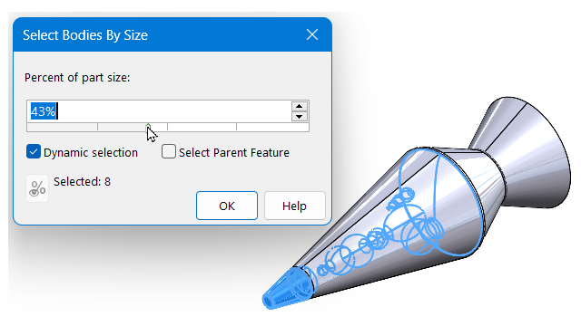

Выбрать тела по размеру
Укажите процент от размера детали, который необходимо выбрать. Укажите следующие параметры:
  • Динамический выбор. Отображает динамический предварительный просмотр выбранных элементов при изменении значения в параметре Процент от размера детали.
  • Выбрать родительские элементы. Выбирает родительские элементы в дереве конструирования FeatureManager®. При этом выбираются отдельные элементы, из которых состоят тела. Если этот параметр отключен, программа выбирает только сами тела. В зависимости от выбора можно выполнить необходимые действия, такие как удаление, скрытие или погашение объектов.
    При импорте многотельных деталей нейтрального формата для создания импортированных родительских элементов в дереве конструирования FeatureManager нажмите правой кнопкой мыши значок импортированной детали и выберите Разорвать связь. Это действие невозможно отменить.
