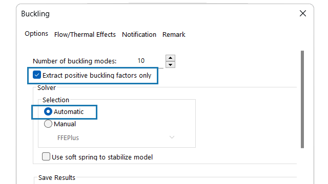

Можно извлечь только положительные коэффициенты и режимы потери устойчивости по модели, используемой для запуска исследования потери устойчивости.
Параметр Извлечь только положительные коэффициенты потери устойчивости доступен в диалоговом окне Свойства исследования потери устойчивости. При выборе извлечения только положительных коэффициентов и режимов потери устойчивости решающая программа переключается на параметр Автоматически. SOLIDWORKS Simulation не сообщает об отрицательных коэффициентах потери устойчивости и связанных с ними режимах, которые решающая программа может рассчитать для моделирования потери устойчивости.
