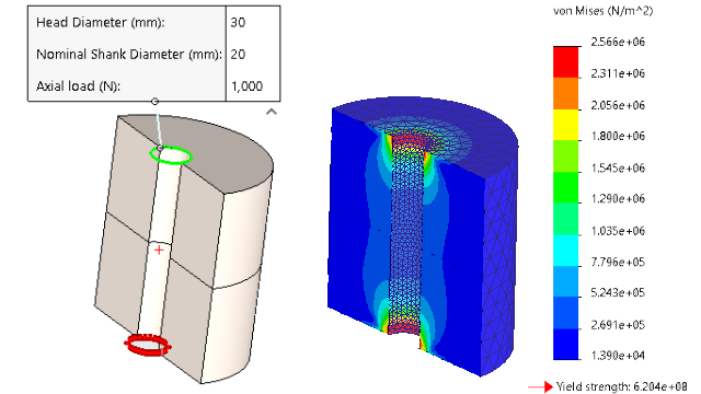

  • Решающая программа Intel Direct Sparse. Для моделей, которые ранее не удалось решить из-за ограничений на количество сопряженных фасетов (поверхностных элементов) свыше 800, теперь доступно решение. Это ограничение удалено. Кроме того, сократилось время решения для моделей, использующих соединители с распределенным соединением и большое количество сопряженных узлов (например, болт, подшипник, соединительная тяга).
    Например, на рисунке выше показана модель из двух цилиндров, которые крепятся болтом с распределенным соединением. В предыдущих выпусках линейное статическое исследование этой модели завершилось ошибкой из-за ограничения количества сопряженных фасетов. В этом выпуске решающая программа Intel Direct Sparse успешно предоставляет решение для того же исследования.
  • Решающая программа FFEPlus. Сокращение времени решения для моделей, использующих соединители с распределенным соединением и большое количество сопряженных узлов.
