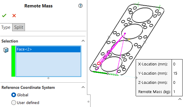

Применение поддержки удаленных масс для анализа спектра реакции
Исследования анализа спектра реакции поддерживают применение удаленных масс.
Можно включить эффект массы компонента, который не является частью геометрии с сеткой, в остальную часть модели, рассматривая ее как удаленную массу. Чтобы применить удаленную массу к модели, для которой требуется выполнить анализ спектра реакции, в дереве исследования моделирования нажмите правой кнопкой мыши Внешние нагрузки и выберите Удаленная масса . Укажите расположение удаленной массы в центре тяжести компонента. Удаленная масса жестко связана с остальной частью модели в выбранных гранях, кромках или вершинах.
