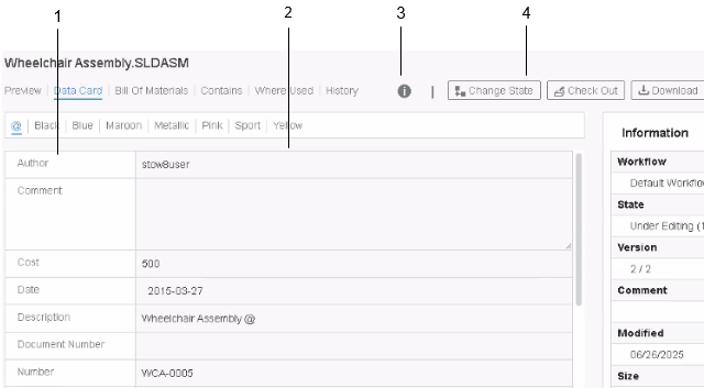

Pestaña Tarjeta de datos en Web2
La pestaña Tarjeta de datos muestra las variables y los valores de la tarjeta para el archivo seleccionado.
Para mostrar la pestaña Tarjeta de datos, proceda de una de estas maneras:
  • Haga clic en el nombre de archivo y seleccione la pestaña Tarjeta de datos.
La tarjeta de datos se muestra en un diseño plano o en árbol, dependiendo de la opción seleccionada por el administrador en el cuadro de diálogo Editor de configuración de tarjeta web de la herramienta Administración.
1 Nombres de variable Muestra el nombre de la variable tal y como la define el administrador.
2 Campos de valor de variable Muestra el valor de las variables.
3 Icono de información de archivo Haga clic en . Se muestra la información del archivo, por ejemplo, el flujo de trabajo, el estado actual y la versión.
4 Botones de acción Por ejemplo, Cambiar estado.
Web2 no admite imágenes ni lógica de control.
