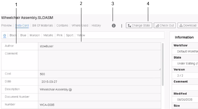

Web2'deki Veri Kartı Sekmesi
Veri Kartı sekmesinde seçili dosyanın kart değişkenleri ve değerleri görüntülenir.
Veri Kartı sekmesini görüntülemek için aşağıdakilerden birini yapın:
  • Dosya adına tıklayın ve Veri Kartı sekmesini seçin.
Veri Kartı Sekmesi
Yönetim aracındaki Web Kartı Konfigürasyonu Düzenleyicisi iletişim kutusunda Yönetici tarafından seçilen seçeneğe bağlı olarak, Veri kartı düz veya ağaç düzeninde görüntülenir.
1 Değişken adları Yöneticinin tanımladığı şekilde değişkenin adını görüntüler.
2 Değişken değeri alanları Değişkenlerin değerini görüntüler.
3 Dosya Bilgileri simgesi öğesine tıklayın. İş akışı, geçerli durum ve sürüm gibi dosya bilgilerini görüntüler.
4 Eylem Düğmeleri Örneğin, Durumu Değiştir.
