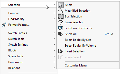

Seçim modunu etkinleştirmek için Seç (Standart araç çubuğu) öğesine tıklayın. Seçim seçeneklerine erişmek için Seç aşağı okuna tıklayın ve Seç açılır menüsünden bir seçenek belirleyin.

Tüm seçim opsiyonlarını görüntülemek için Araçlar > Seçim öğesine tıklayın.
Gövdeleri Boyuta Göre Seç ve Gövdeleri Hacme Göre Seç seçenekleri, parça dosyalarını açtığınızda kullanılabilir. Bu seçeneklerin en kullanışlı olduğu parçalar, çok gövdeli parçalardır.
