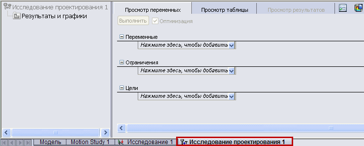

Исследование проектирования
Для выполнения оптимизации или выполнения определенных сценариев вашей конструкции создайте новое исследование проектирования. Исследование проектирования обеспечивает равномерный рабочий поток для Исследований с оптимизацией и Оценочных исследований. Эпюру обновленных тел и вычисленных результатов для различных итераций или сценариев можно создать, выбрав соответствующие столбцы на вкладке Просмотр результатов.
Используя исследование проектирования, вы можете разрешить широкий круг проблем. Можно выполнить следующее:
  • Определить круг переменных, используя любой параметр моделирования или управляющие глобальные переменные.
  • Определить множественные ограничения с использованием датчиков.
  • Определить множественные цели с использованием датчиков.
  • Анализ моделей без результатов моделирования. Например, можно свести к минимуму массу сборки, в качестве переменных используя плотность и размеры модели, а в качестве ограничения – объем.
Чтобы создать исследование, нажмите кнопку Исследование проектирования (панель инструментов «Инструменты») или выберите Вставка > Исследование проектирования > Добавить. В нижней части графической области появится вкладка Исследование проектирования.
Также можно нажать правой кнопкой мыши на вкладку исследования и выберите Создать новое исследование проектирования.
