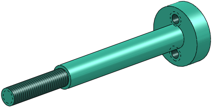

Определение условных изображений резьбы выполняется с использованием международных стандартных размеров, представленных в окне PropertyManager Условное изображение резьбы. Выбрав кромку, на которую необходимо нанести условное изображение резьбы, можно выбрать чертежный стандарт и размер резьбы. Требования к резьбе могут создаваться и автоматически. Для таких требований используется соответствующий текст из файла calloutformat.txt.
