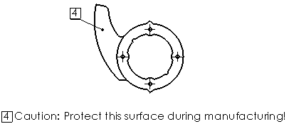

Для части заметок можно использовать рамки. Во время вставки или редактирования заметки выберите часть заметки, а затем в окне PropertyManager Заметка выберите нужную рамку.
Теперь также поддерживаются три новых вида рамки: квадрат, окружность в квадрате и осмотр.
