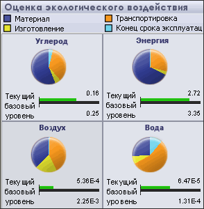

Панель оценки экологического воздействия и отчеты
SolidWorks Sustainability выявит факторы воздействия на окружающую среду в режиме реального времени. Результаты отображаются в Панели оценки экологического воздействия, которая динамически обновляется при внесении изменений.
Пользовательские отчеты позволяют представить полученные результаты для всеобщего пользования.

Факторы воздействия на окружающую среду
SolidWorks Sustainability оценивает все этапы жизненного цикла, основываясь на используемых материалах, особенностях производства и месте производства и использования продукта. Затем на основе полученных результатов программа SolidWorks Sustainability выявляет факторы воздействия на окружающую среду, проводит расчеты и подводит итог.
Выброс углерода
Углекислый газ и другие газы, такие как окись углерода и метан, выбрасываемые в атмосферу, являются причиной глобального потепления.
Потребляемая энергия
Все виды энергии, потребляемой в течение всего жизненного цикла продукта.
Окисление воздуха
Загрязнение воздуха, причиной которого является главным образом сжигание ископаемого топлива, в конечном счете, приводит к выпадению кислотных дождей.
Загрязнение воды
Загрязнение удобрениями, которые по рекам попадают в прибрежные воды, приводит к бурному цветению водорослей и в ряде прибрежных вод является причиной возможного вымирания морских организмов.
