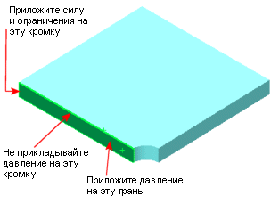

Листовой металл (с равномерной толщиной) и поверхности автоматически создает сетку с параметром оболочки. Для листового металла с сеткой с параметром оболочки, приложите ограничения как для твердого тела.
Листовой металл
Чтобы приложить силы или ограничения на вершину оболочки, выберите соответствующую кромку твердого тела.
Чтобы приложить давление на кромку оболочки, выберите соответствующую грань твердого тела.
Поскольку элементы оболочки имеют вращательные степени свободы, вам необходимо дифференцировать Неподвижное ограничение (нет перемещения) и Фиксированное ограничение (нет перемещения и нет вращения). Также можно применить сосредоточенные моменты, используя параметр Сила PropertyManager (Менеджера свойств).
