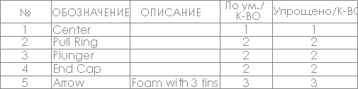

Количества в спецификациях зависят от конфигурации. Можно выбрать конфигурацию для отображения ее количеств. Для спецификаций верхнего уровня можно отобразить количества для каждой конфигурации.
Чтобы выбрать конфигурации для отображения количеств в спецификации:
Для получения дополнительной информации см. Справка по SolidWorks: PropertyManager Спецификация.
