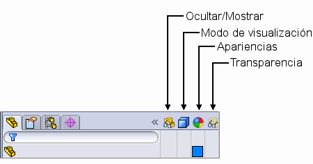

Puede cambiar la apariencia y la transparencia de las piezas. En los sólidos y los conjuntos de superficies, también puede cambiar el modo de visualización (por ejemplo, estructura alámbrica o sombreado) y determinar si la pieza se oculta o se muestra.
Para cambiar la configuración de visualización de una pieza:
  1. Haga clic en en la parte superior del gestor de diseño del FeatureManager.
    El panel de visualización aparece a la derecha del gestor de diseño del FeatureManager.
  2. En una pieza multicuerpo, para cambiar la configuración de visualización de un sólido específico, expanda la carpeta Sólidos.
  3. Mueva el cursor en el Panel de visualización para activar una fila.
    La operación o el sólido se resalta en la zona de gráficos.
  4. Realice una de las siguientes acciones:
    • Haga clic con el botón derecho del ratón y seleccione un valor de visualización en el menú emergente.
    • Haga clic en la columna correspondiente al valor que desea cambiar.
      Al hacer clic en los valores Ocultar/visualizar y Transparencia, estos se activan y se desactivan.
      Opción Transparencia activada para placas Opción Ocultar/visualizar establecida en Ocultar para la fila intermedia de tubos
      En los valores Modo de visualización y Apariencia, un menú emergente muestra los posibles valores.
