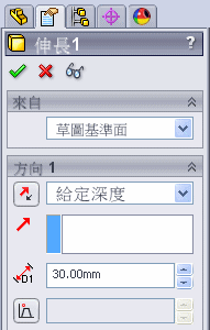

PropertyManager
在 SolidWorks 中大部分的草圖、特徵、及工程圖工具會在左窗格開啟 PropertyManager。 PropertyManager 顯示圖元或特徵的屬性,所以您可以指定屬性而無需讓對話方塊遮住圖面。

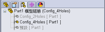

ConfigurationManager
ConfigurationManager 是產生、選擇、及檢視零件及組合件多重模型組態的方法。
