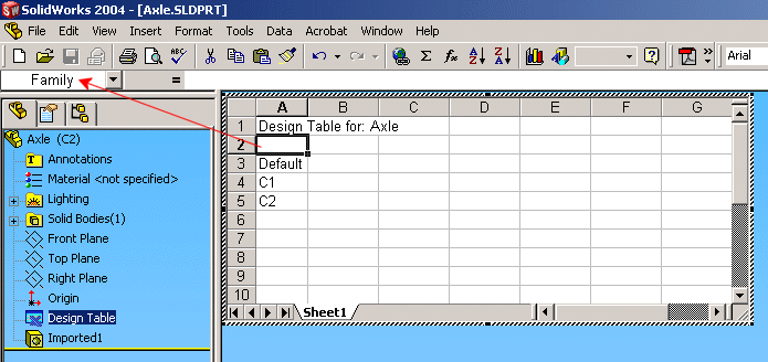

Автоматически созданные таблицы параметров
При выборе параметра Авто-создать или Пустой в Таблице параметров PropertyManager (Менеджера свойств) программа SolidWorks автоматически создаст файл Excel. Автоматически созданные таблицы параметров включают ячейку Семейство.
По умолчанию ячейка A2 резервируется в качестве ячейки Семейство. Данная ячейка определяет, откуда начинаются данные параметров и конфигурации. Ячейка Семейство не содержит текста, однако в программе Excel в ячейке Поле имени отображается Семейство.
При редактировании таблицы параметров можно создать строки выше ячейки Семейство, а столбцы - слева от нее. На примере ниже приведена правильная таблица параметров, поскольку имена конфигураций и параметры SolidWorks находятся ниже и правее ячейки Семейство.

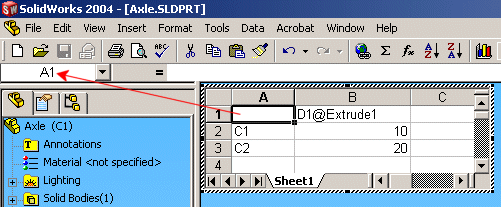

Таблицы параметров, созданные вручную
Можно вручную создать таблицу параметров в Microsoft Excel путем ввода имен конфигураций в первом столбце (ячейки A3, A4 и т.д.) и параметров в первой строке (ячейки B2, C2 и т.д.). Ячейка A1 должна быть пустой.
В Таблице параметров PropertyManager (Менеджера свойств) выберите Из файла, чтобы перейти в файл Excel и вставить его в модель.
На примере ниже приведена правильная таблица параметров, поскольку ячейка A1 является пустой.
