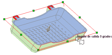

En los ejemplos siguientes, un análisis de ángulo de salida utilizando Clasificación de caras fue aplicado al modelo.
No se ha aplicado un análisis de ángulo de salida
Ángulo de salida positivo
Ángulo de salida negativo
Ángulo de salida necesario
