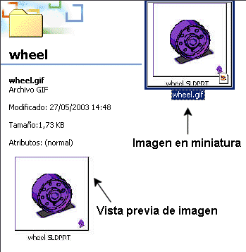

Para ver imágenes en miniatura:
  1. En Windows Explorer, abra una carpeta con documentos de SolidWorks.
  2. Haga clic en Ver, Miniaturas.
Se visualiza una miniatura de cada documento de SolidWorks que se encuentre en esa carpeta.
Si se configura Windows Explorer para poder visualizar las miniaturas, también aparece una vista preliminar del documento de SolidWorks cuando se selecciona éste.
También se pueden ver iconos de miniaturas de piezas y ensamblajes de SolidWorks en Windows Explorer. Se muestra el gráfico en una vista isométrica de zoom para ajustar sobre un fondo de color blanco. Para activar esta funcionalidad, haga clic en Herramientas, Opciones, Opciones de sistema, General, y seleccione la casilla de verificación Visualizar gráficos en miniaturas en el Explorador de Windows.
Es posible que necesite reiniciar SolidWorks y el Explorador de Windows para ver los iconos en miniatura en estas aplicaciones.
