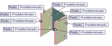

Conversión de una pieza importada en una pieza de chapa metálica
Puede convertir cualquier tipo de pieza de chapa metálica importada en una pieza de chapa metálica de SolidWorks.
La pieza importada debe tener un grosor constante.
Si la pieza que está convirtiendo tiene una operación formada, esta última se elimina. Después de la conversión, puede volver a aplicar la operación.
Para convertir una pieza de chapa metálica importada:
  1. Importe la pieza.
  2. Haga clic en Convertir en chapa metálica (barra de herramientas Chapa metálica) o en Insertar > Chapa metálica > Convertir en chapa metálica .
  3. En el PropertyManager, en Parámetros de chapa metálica, seleccione la cara fija.
  4. En Aristas de pliegue, haga clic en Incluir todos los pliegues.
    Esto selecciona todos los pliegues preexistentes y el grosor de la pieza en la pieza importada.
    También puede seleccionar manualmente las aristas de pliegue.
  5. Haga clic en .
