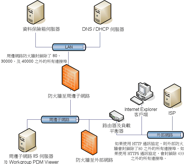

在周邊網路上 Workgroup PDM Viewer 的網路設定
網路設定顯示周邊網路伺服器是設定在一周邊子網路上,並顯示其與內部及外部網路的溝通。
周邊網路伺服器透過一內部防火牆與 LAN 溝通。其透過外部防火牆、路由器、與叢集的負載平衡器與外部網路溝通。
Internet Explorer 客戶端藉由連接埠 80(如果設定為使用 SSL 的話則為 443)與 Workgroup PDM Viewer/IIS 伺服器連線。然後 Workgroup PDM Viewer 則使用連接埠 30000 或 40000 與 Vault 伺服器連線。Vault 伺服器將要求的資訊傳送回 Workgroup PDM Viewer 中,之後再將資訊送回至 Internet Explorer 客戶端。
周邊網路 Web 伺服器有兩個 IP 位址:
  • 在 LAN 上的內部 IP 位址
  • 由 ISP 所提供的公用 IP 位址
在周邊網路上的 Web 伺服器是在位叢集的負載平衡器後方。雖然您可以為管理的工作直接到 Web 伺服器上,但在周邊網路上至伺服器的所有 Web 服務流量都是經由負載平衡器來處理的。
負載平衡器將伺服器硬體 IP 位址轉譯為一在開放於公眾的網路 leg 上的虛擬 IP (VIP)。如果您連接至網路時瀏覽至 VIP 或 Web 伺服器的 URL,您可以看到網站。
外部防火牆會將負載平衡器 VIP 轉譯為一公開、可路由的位址。
