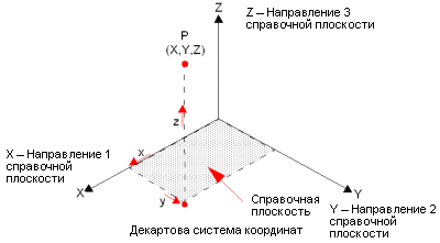

Направленный ввод данных по умолчанию выполняется в глобальной системе координат, которая располагается на Плоскости 1, а ее начало координат расположено в начале координат детали или сборки. Плоскость 1 первой отображается в дереве конструирования FeatureManager (Менеджера свойств) и может иметь различные имена. Можно использовать другие справочные плоскости или оси, чтобы задать направления.
Использование справочных плоскостей
Справочная плоскость определяет прямоугольную декартову систему координат, как показано на рисунке.

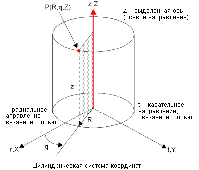

Использование справочных осей
Справочные оси определяют систему цилиндрических координат, как показано на рисунке. Справочные оси полезны и необходимы для определения радиальных и касательных ограничений.
