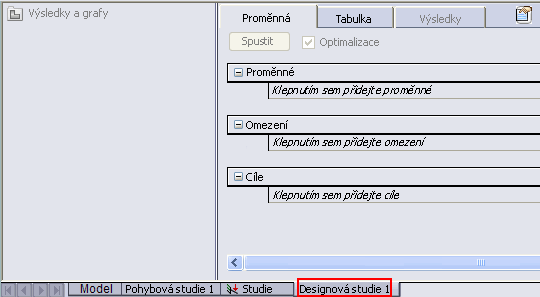

Studii vytvoříte klepnutím na možnost Designová studie (panel nástrojů Nástroje) nebo na Vložit > Designová studie > Přidat. Záložka Designová studie se objeví v dolní části grafické oblasti.
Můžete také klepnout pravým tlačítkem na záložku studie a vybrat Vytvořit novou designovou studii.
