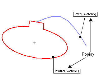

Popisy
Popisy usnadňují rozlišení různých entit. Například tyto popisy zobrazují profil tažení a trasu tažení. Tyto popisy lze přemisťovat jejich přetažením, ale nemůžete je používat k úpravám vlastností entit, kterých se týkají
Některé popisy, např. popisy pro zkosení, zobrazují čísla, která můžete upravit a tím změnit velikost entity.
V tomto příkladu můžete upravit popis v grafické ploše.

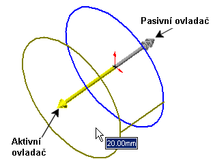

Ovladače
Barvu ovladače můžete nastavit tak, že klepnete na Nástroje > Možnosti > Možnosti systému > Barvy v poli Systémové barvy. Aktivní ovladače mají barvu Zvýraznění. Neaktivní ovladače mají barvu Neaktivních entit.
Ovladače mají rozsah délky vysunutí. Přetáhněte ovladač na požadovanou hloubku vysunutí a ovladač tuto délku obsáhne.
Na požadovanou délku vysunutí můžete také přetáhnout ukazatel (místo ovladače). Klepněte na ovladač a pak ukazatel přetáhněte v jednom z obou směrů.
Pro usnadnění orientace, který směr se týká ovladače, má jeden ovladač jednosměrnou šipku a druhý dvousměrnou.
