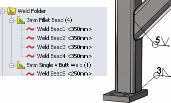

    In questa immagine, esistono:
    • quattro cordoni di saldatura di 3mm
    • una saldatura ad angolo a V singolo di 5mm
  3. Selezionare il Cordone di saldatura da cambiare, quindi trascinarlo in una sottocartella Saldatura diversa e rilasciarlo quando il cursore diventa pointer_add_to_folder.gif.
    Si possono trascinare multipli cordoni di saldatura allo stesso tempo.
    In questa immagine, Cordone di saldatura1 viene spostato nella sottocartella Saldatura ad angolo a V singolo di 5mm.
    Apparirà una schermata per avvertire che spostando il cordone cambieranno la dimensione e il tipo di saldatura.
  4. Fare clic su OK.
    Il cordone di saldatura si sposta nella nuova sottocartella Saldatura e il tipo, dimensione e simbolo saranno aggiornati. La sottocartella Saldatura incrementa secondo il numero di cordoni di saldatura aggiunti alla cartella.
