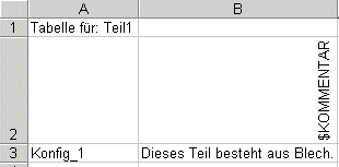

Geben Sie in die Körperzellen der Tabelle die Kommentare für die Konfiguration ein. Kommentare können wahlweise eingegeben werden; wenn eine Zelle leer bleibt, ist auch das Feld Kommentar leer.
Beispiel für eine Tabelle mit dem Parameter Kommentar:
