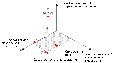

Использование справочных плоскостей
Справочная плоскость определяет прямоугольную декартову систему координат, как показано на рисунке.

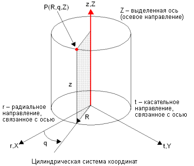

Использование справочных осей
Справочные оси определяют систему цилиндрических координат, как показано на рисунке. Справочные оси полезны и необходимы для определения радиальных и касательных ограничений.
