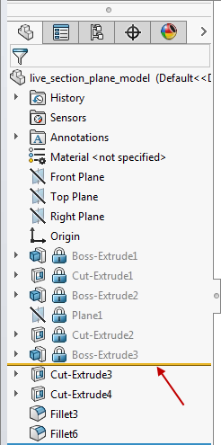

Blocage de fonctions
Pour bloquer des fonctions, faites glisser la barre de blocage.
Pour activer la barre de blocage, cliquez sur Outils > Options > Options du système > Général et sélectionnez Activer la barre de blocage.
Pour bloquer des fonctions :
  1. Déplacez le pointeur au-dessus de la barre de blocage.
    Le pointeur prend la forme .
  2. Faites glisser la barre de blocage vers le bas sous la fonction que vous voulez bloquer.
    Lorsque la barre de blocage est au sommet de l'arbre, vous pouvez également cliquer avec le bouton droit de la souris sur une fonction et sélectionner Bloquer pour bloquer cette fonction et toutes les fonctions au-dessus de celle-ci dans l'arbre de création FeatureManager.
    Les fonctions au-dessus de la barre de blocage sont bloquées ; il n'est pas possible de les modifier et elles sont exclues des reconstructions du modèle. Les fonctions bloquées sont signalées par une icône et un texte gris.
