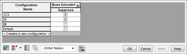

Okno dialogowe Modyfikuj konfiguracje zawiera tabelę, gdzie można tworzyć i modyfikować konfiguracje dla najczęściej konfigurowanych parametrów w częściach i złożeniach.
Konfiguracje można również tworzyć i modyfikować ręcznie lub z użyciem tabeli konfiguracji.

Tabelę można modyfikować, aby:
  • Dodawać i usuwać parametry operacji
  • Zmieniać konfigurację aktywną
  • Zmieniać układ kolumn
Można nazywać i zapisywać wiele widoków tabeli celem użycia i edytowania w przyszłości.
Tabele są zapisywane w folderze Tabele na karcie menedżera konfiguracji ConfigurationManager.
