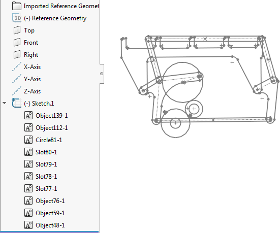

  • Skorzystać z rozszerzonych możliwości wymiany danych SLDXML za pomocą dodatku SOLIDWORKS 3DEXPERIENCE Smartlink. Dodatek umożliwia odczytanie danych dodatkowych z projektów utworzonych przy pomocy aplikacji SOLIDWORKS 3DEXPERIENCE. Można użyć tych danych, aby utworzyć:
    • Szkice
    • Wiązania złożenia
    • Bloki szkicu z obiektów szkicu
    W drzewie operacji FeatureManager szkice pojawiają się w odpowiedniej hierarchii. Jeśli plik o rozszerzeniu .SLDXML zawiera elastyczne lub sztywne grupy szkicu, można wybrać odczytanie obiektów szkicu jako bloki. Powiązania szkicu utworzone w aplikacji SOLIDWORKS 3DEXPERIENCE są mapowane do odpowiednich powiązań szkicu w szkicu SOLIDWORKS. Podobnie, wszystkie elementy szkicu są mapowane do odpowiadających elementów szkicu SOLIDWORKS.
