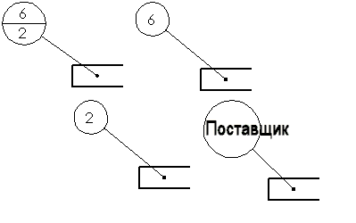

Одна позиция
Стиль Выберите значение Нет, чтобы текст позиции отображался без рамки, или выберите форму позиции. По умолчанию используется Круглая.
Скругленный Треугольный
Шестиугольник Рамка
Ромб Пятиугольник
Разделительная окружность Флаг - Пятиугольный
Флаг - Треугольник Подчеркнутый
Квадратный Квадрат/окружность
Проверить Нет
Размер Выберите размер (указанное количество символов), Тугая посадка (автоматически корректируется по тексту) или Настроенный пользователем размер (где можно указать размер позиции).
