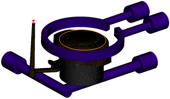

Améliorations du maillage
Plusieurs améliorations du maillage permettent de perfectionner le processus de création de maillage.
  • Application des paramètres de maillage précédemment définis lors de la création d'un nouveau maillage de surface, et capacité à remailler la pièce en une seule étape.
  • La création de groupes de maillage permet d'identifier plus facilement les domaines dépendants (cavité, canaux, inserts) et les domaines indépendants (moule, canaux de refroidissement) pendant le maillage de surface. Pour toutes les pièces à l'intérieur d'un domaine dépendant, le maillage est compatible dans les zones où les pièces entrent en contact.
  • Identification de la géométrie de CAO SOLIDWORKS en tant que domaine du moule.
